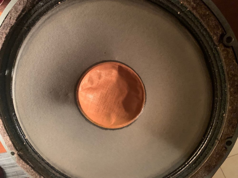

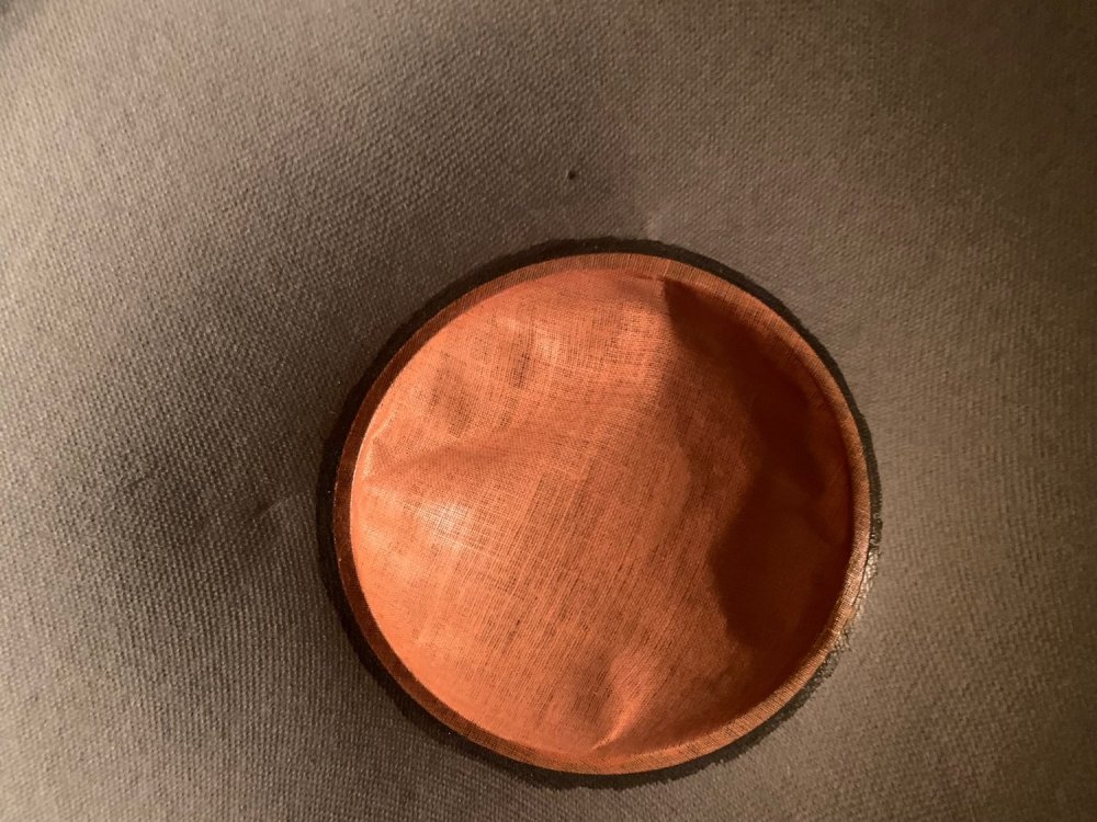

Принесли Танной с вмятым колпачком , как выправить?
У кого какие идеи?😮
Не получается , видимо колпачки вмяты в прошлом веке и деформировались…☹️

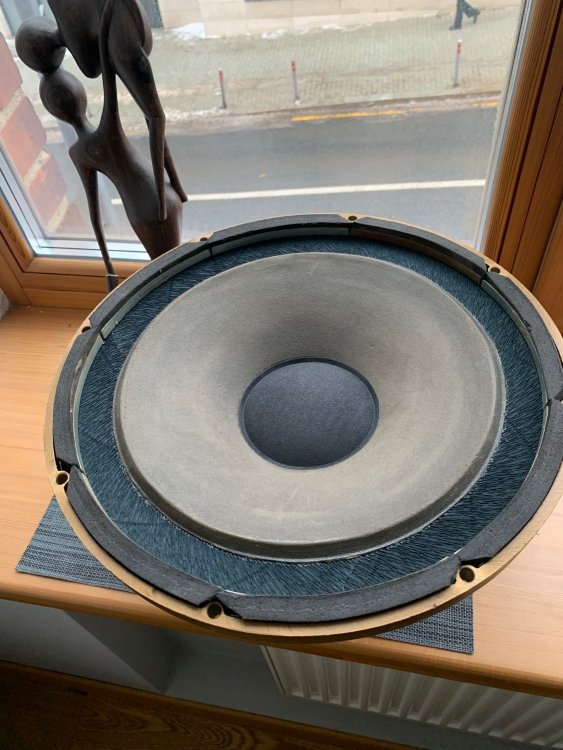

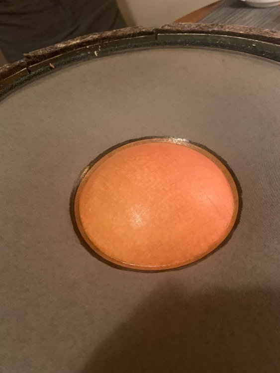

В голову пришла новая технология….проверил….РАБОТАЕТ👍
Похоже, что это другой динамик. Идеальный диффузор на последнем фото вокруг колпачка.

Спасибо! Результат действительно НЕВЕРОЯТНЫЙ😎
100% и даже больше то, что диффузор другой. А может и динамик.

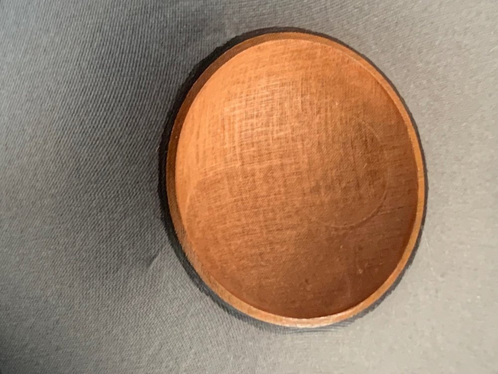

Открутил магнитную систему,положил корзину диффузором вниз на стол, в звуковую катушку вставил воронку и…. Насыпал внутрь обыкновенную Рисовую крупу. Далее вставил в катушку пластиковый цилиндр внатяг с некоторым давлением , перевернул корзину , поставил на пластиковый цилиндр , под весом корзины рис внутри надавил на пылезащитный колпак он полностью распрямился после чего я слегка Протер его влажной губкой и грел феном , минут 5 потом оставил на час остывать .
Высыпал рис в кастрюлю , добавил соли , варил на медленном огне и любовался идеально ровным колпаком Tannoy RED.
Каша получилась вкусная👍

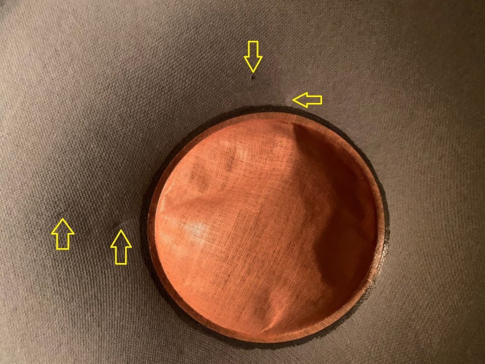

А эти дефекты Вы чем исправили? :smile-59:
Завтра буду на Таганке , сделаю фото на котором видны эти дефекты😎
В 10.02.2025 в 06:23, Игорь сказал:
Михаил такой хитрец!
Как и обещал фото диффузора с дефектами👍
