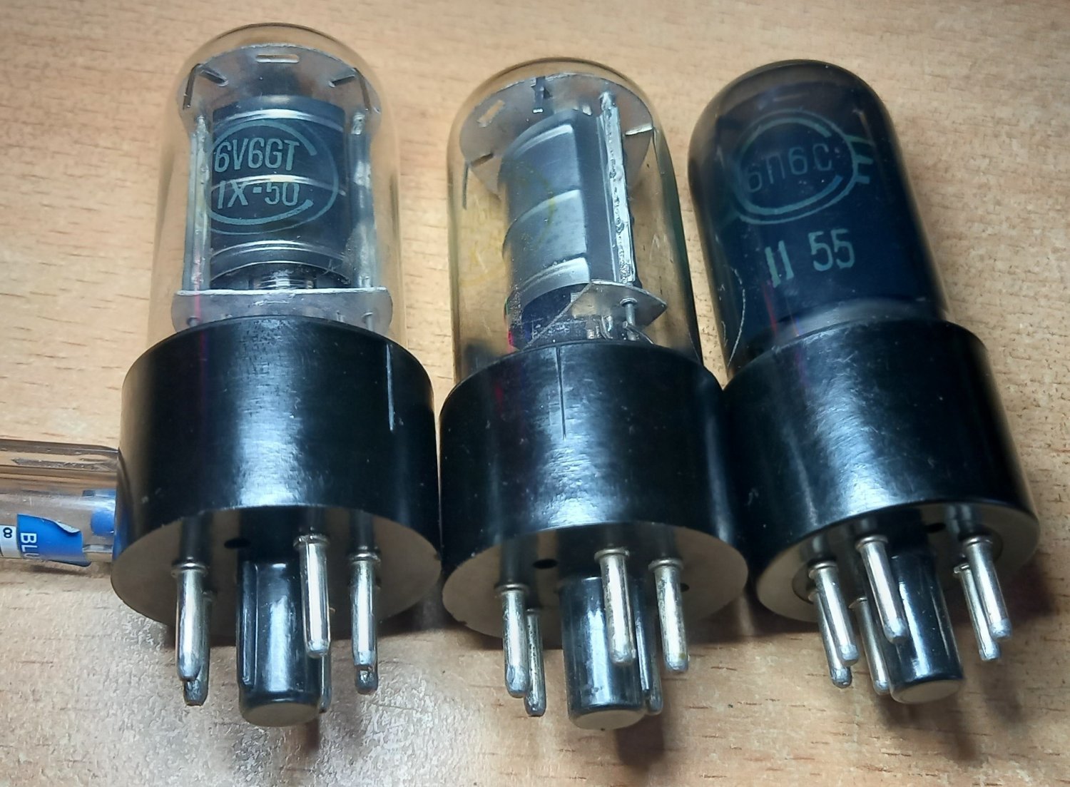

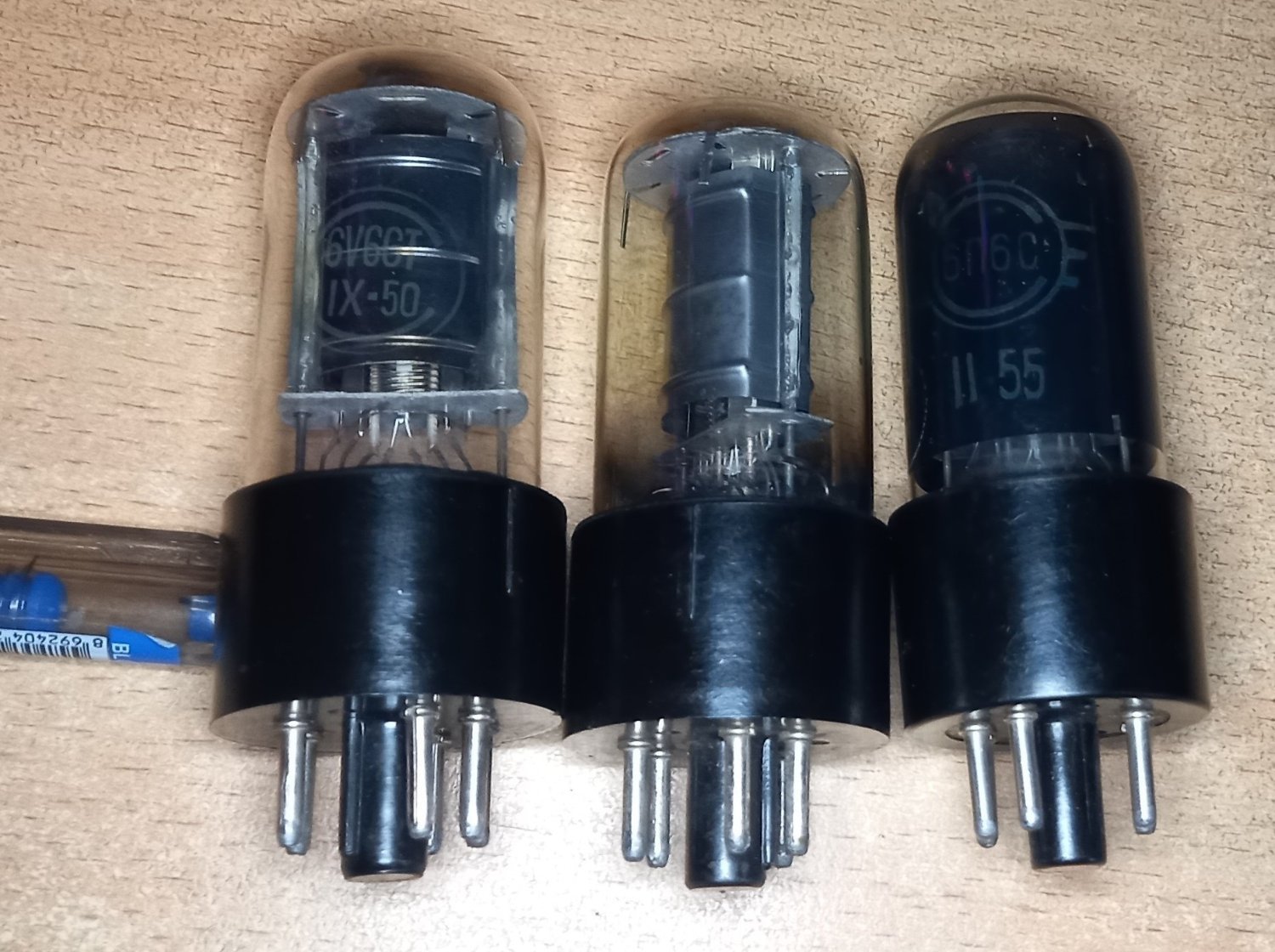

Да , безусловно , кенотроны стопятьсот % бэу , таких новых в природе не существует , ну и пошатала же их жизнь ((((( , но это не показатель , что они ,, выкинули башмаки ,,((( поставьте куда и проверьте , если живы и здоровы , то наоборот , так сказать , все прогрето и выверенно временем , будут трудиться и дальше , просто работали долгое время не в паспортном номинальном режиме . Кенотроны это так сказать ,,рабочая лошадка ,, , как впрочем и многие другие лампы , могут рассеивать мощность много больше паспортной , как пример тот же 5ц4с может работать с токами вместо 5ц3с , но только тут конечно вопрос времени сколько . Вот вспомнил , на каком то радиотехническом форуме , читал , что в самых первых черно белых зомбоскопах типа Ленинград Т-2 , даже вместо штатных кенотронов , где возле панели на раме , была штамповка маркировки -6ц5с , стояли лампы 6н7с , и все работало как надо и даже с запасом по мощности итд , распиновка у них полностью идентичная , и даже катоды в баллоне технологически соединены между собой . только управляемые сетки триодов висели в воздухе , как по звуковым свойствам , тогда этим ни кто не задавался , если у кого стоит в усилителе , преде итд кенотрон 6ц5с , попробуйте вместо него семерку и сами сделаете выводы , лучше стало звучать или нет .

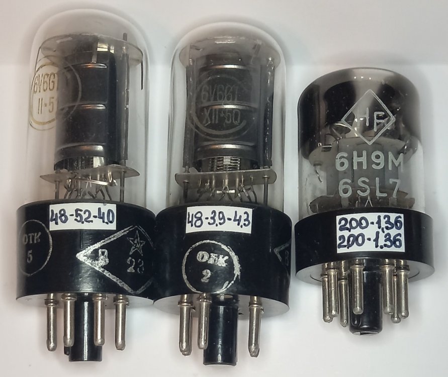

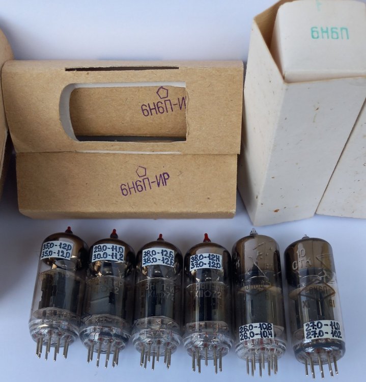

Мой мопед хех , узнаю , и подтверждаю - лампы совершенно новые , без использования !!! Была чутка начатая заводская коробка с ячейками . Лампы с заводской тренировкой , ни больше и не меньше , их делали специально для аппаратуры / приборов , работающей в тяжелой техногенной зоне , включая и радиационное заражение , проше говоря лампы делались для войны .Аноды у них в 2-2.5 раза больше по площади , в отличии от обычных классических 6н6п , и в эмиссию катодов вложена наработка не мене 3000 часов . В ламповой звуковой технике лампы показали прекрасные результаты . У меня 6н6п-ир , только Саратовские 1968 года поют в усилителе для наушников . Ну вроде все повествовал белому свету что знал . 6н6п-ИР ( И - способность лампы работать в повышенном импульсном режиме , Р - способность лампы работать при повышенной радиации ).

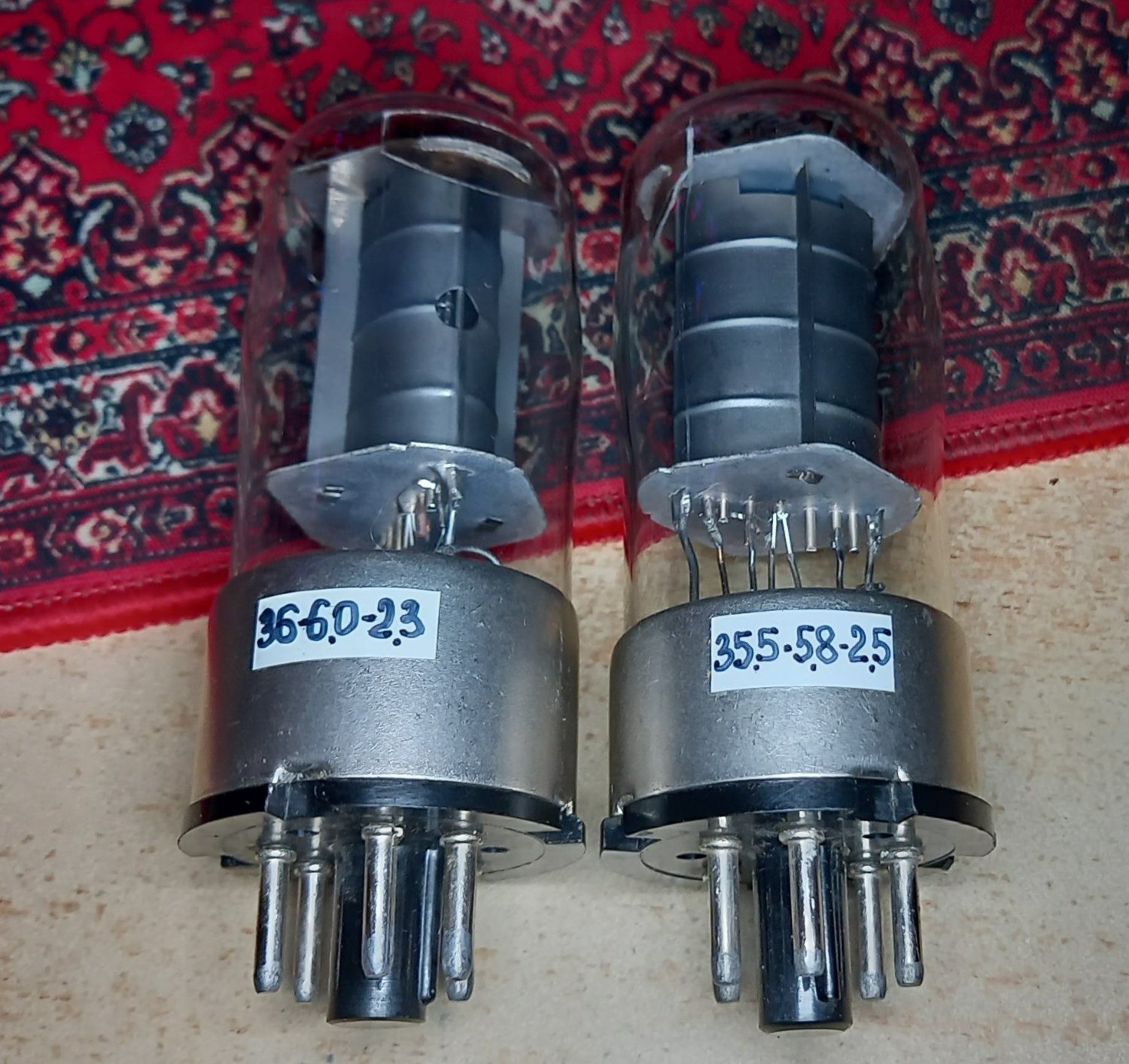

Хотелось бы разобраться вот в таком моменте , всегда считал что это лампы аналоги - EL37 / 6CA7 / 6BG-B8 . Но выяснилось что EL37 = 6CA7 Матсушита с макс мощностью анода - 27 Ватт Тошиба же 6G-B8 имет макс. вых. мощность - 35 Ватт ( и по непроверенным данным имеет звучание близкое к лампе - 8417 Кто что скажет кто имел с ними дело и какие есть замечания итд ?

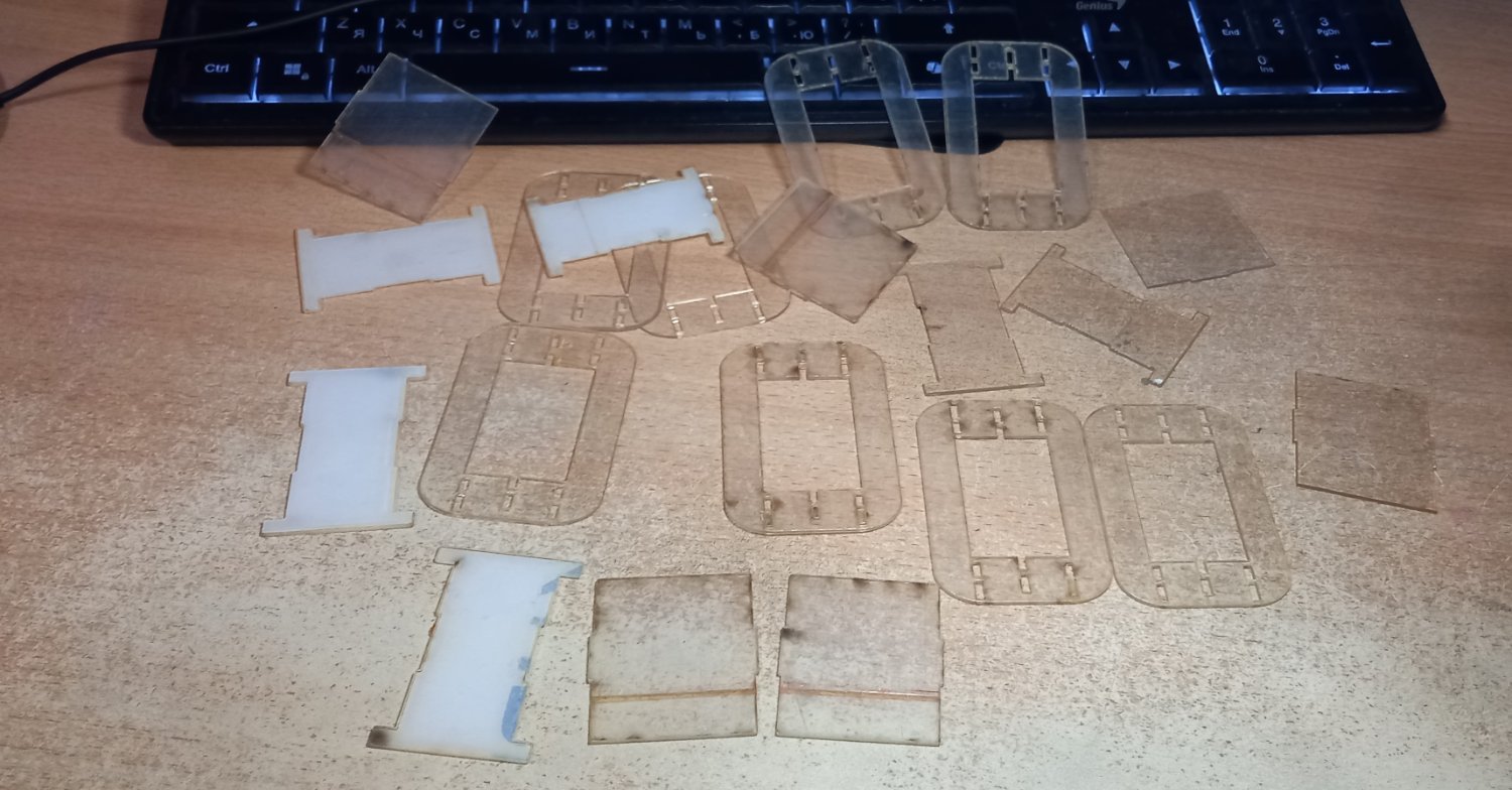

Ну вот немного разгребся с разными бытовыми вопросами и добрался до компьютера . Да все верно говорите , это я про катодную обмотку итд . Нашел схему усилителя на 6ф6с , там и про вых. тр-ры все расписано как и что куда мотать , там будет и пентодное и ультралинейное включение , и до кучи и триодное включение что сотворить проще некуда , соответственно жертвуя вых мощностью , и скорей всего и качеством самого звука , но как и писал ранее , что бы сделать выводы , не то что неоднократно об этом пишут те кто это делал , а самому все услышать и сравнить ,и сделать выводы , так что б было так сказать три в одном , а уж потом можно будет об этом забыть и больше не вспоминать , оставив два основных режима вых ламп . Добавлю что сами вых трансформаторы будут на торах , уже специально подыскал два бублика из некоторого количества намотав пробные 50 витков на каждый и все промерив , выбрал братьев близнецов . Но это все позже , все потом расскажу и покажу .. ........................................................................................................................................................................ Сейчас у меня другой вопрос , Те вых трансформаторы , что я показал здесь несколько выше , и озвучив индуктивность первичек по 20 Генри , и не услышал в итоге ничего утешительного для себя , ну кроме того - типа маловато будет , как в том мультфильме хех )))) . Но открою вам страшную тайну , что все эти замеры разными портативными измерителями типа е7-хх итд , которые работают на малом сигнале 1....2 вольта , годятся скорей всего для намотки катушек контуров в радиоприемнике . либо еще куда , но только не для корректных замеров вых. трансформаторов , так как все они не по детски занижают фактическую индуктивность , и тут же сразу у меня вопрос к аудитории - КТО КАК ДЕЛАЕТ ЗАМЕРЫ ПО ИНДУКТИВНОСТИ ???? Вроде как то по памяти , писалось о замере индуктивности с помощью ,, розетки ,, т.е. в сеть 220 вольт подключается первичная обмотка испытуемого трансформатора , при небольшом количестве измерительных приборов ( вольтметр , миллиамперметр ) и что то еще вроде , типа постоянного или переменного резистора , и еще для этих целей была какая то формула . Кто мне может дать описание и разъяснения этого принципа измерения , хочу попробовать , и потом уже можно будет путем сравнения , более предметно сделать какие то умозаключения . Вот ссылка . на что то подобное , по которой я мельком пробежался ИЗМЕРЕНИЕ ИНДУКТИВНОСТИ ПЕРВИЧНЫХ ОБМОТОК , СИЛОВЫХ И ВЫХОДНЫХ ЗВУКОВЫХ ТРАНСФОРМАТОРОВ . https://forum.cxem.net/topic/151777-измерение-индуктивности-первичных-обмоток-тс-и-твз/?ysclid=mks24kipuw691304037
индуктивность всей первички ( двух полуобмоток ) - 20гн , омическое -122 ома . отводы делал во вторичке через каждые 4 витка , у в самом конце обмоток , тем самым меняя и Ктр. , как умные люди раньше и советовали , что бы более грамотно подобрать специально для умной работы в пентоде .
блин , мотал лет уже наверное лет 5ть тому назад , и многое конечно забыл , вот нашел бумажонку на которую писал и чертил ,( в правом верхнем углу это так для типа сравнения данные и схема намотки тр.Симфония ). вот даже не отметил каким диаметром мотал первичку , но вроде о28мм по меди это точно не меньше . Сечение железа 8.5см.кв. марка э310 или э 320 , уже не вспомню , это такие стояли в приборах - потенциостат .
