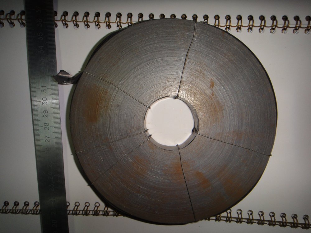

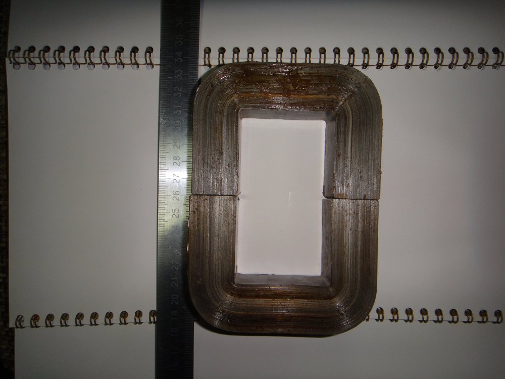

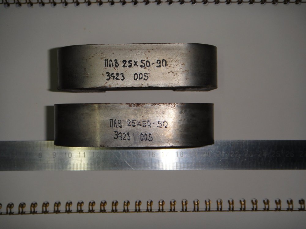

Есть вот такие сердечники. Сделаны на одном серьезном предприятии . Сделаны из ленты толщиной 0.05 мм. марка стали 3423 отожженая метод отжига мне рассказывали но я забыл тонкости . После оджига цвет блестящий окалины нет вообще. НА фото катушка отоженной ленты. Сердечники склеиваются специальным компаундом с феромагнитным порошком из отоженной ленты в специальном преспособлении под давлением. После высыхания торцы фрезеруются и потом шлефуются. Есть штук 12 можно сделать комбинацию ПЛ или ШЛ. Есть смысл из них мастерить выходные трансы или нет.
