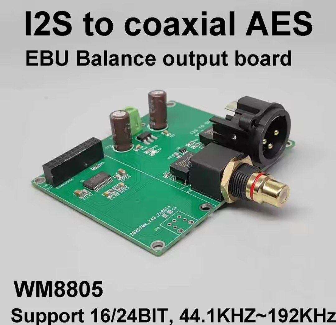

Есть такое. Тут видится два пути: Либо городить двуполярный источник питания для буферных ОУ (что громоздко и дорого) Либо использовать микросхемы ЦАП не требующие активного буфера. А тут доступных вариантов немного, кроме вышепомятого 5102 это ES9023 и может чего-то ещё ... Любопытно вот такое (на фото) заработает с панелькой ? Вообще есть мысль, не строить очередной новый ЦАП, поставить к панельке i²s - AES конвертор, взять хороший длинный 110и омный кабель и использовать её как транспорт с имеющийся уже коллекцией цапов !
