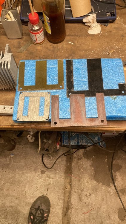

  7. Зазор 0,3 - это значит 0,15 бумажка в подковки, потому как их два зазора получается !
  8. Ну так с этим никто и не спорит, есть трафф стали для силового применения, случай выше, - и стали для сигнального применения, но с уходом ламп, - ушли и они ! Незачем просто их производить, - капитализм ! Как говорит ваш атташе - 100600 раз уже авторитетными людьми жевано-пережеванно ! И кстати Гаврилов Валентин прямо говорил что мотает траффы только на старом железе, новьё - не заходит !
  9. Верно. А мы здесь именно этим занимаемся или не совсем. То же касается и характеристик, вопрос каких и для чего !
  10. Лаптев остыньте ! - «С добавлением пермаллоя в железо, которое бы сгорело от 24/7 в студийной работе.» А у бабушке на кухне, оно представь, тоже не отключалось никогда, как так ! Из шлака и пыли ! Да, там обычное ГК железо, с большим содержанием кремния, дорогое в производстве, но ты же не технолог, - да ? , - как и твой атташе буран, - кароче - заводите на колу мочало… м4, м2, м0, м-2 - начинай сначала.
  11. Зачем такая индукция низкая, для нормального ПЛ, делаю 1.3-1.4 Тл.
  12. К тому же, как ты собираешься разгонять количество слоев при этом высота обмотки растет с каждым слоем, в отличие от Ш.
  13. 18 мм откуда взялось ?! При 135х85х40.
  14. Гармоник больше, - да ! Вроде ты выше писал что оптимум у тебя получился 1.2 Тл, а выше не пробовал забираться, ради интереса, ну допустим 1.5 Тл. Затраты времени и материалов, имеют место быть конечно.
