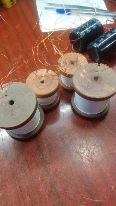

  3. Следующий пробник.В районе 4700пф. и 1600пф. примерно 6ом. и 3ом. не замкнутый. Попробую в корректоре транзисторном. Добавил немного серебра примерно 200пф. Каркасс фанера.
  4. Повтор. корпус дерево. провод 0.25 мм. 0.02мкф. и 6800пф.

  8. 430пф. воздушный кпе и 0.022мкф. проволочный конденсатор в коррекции .
