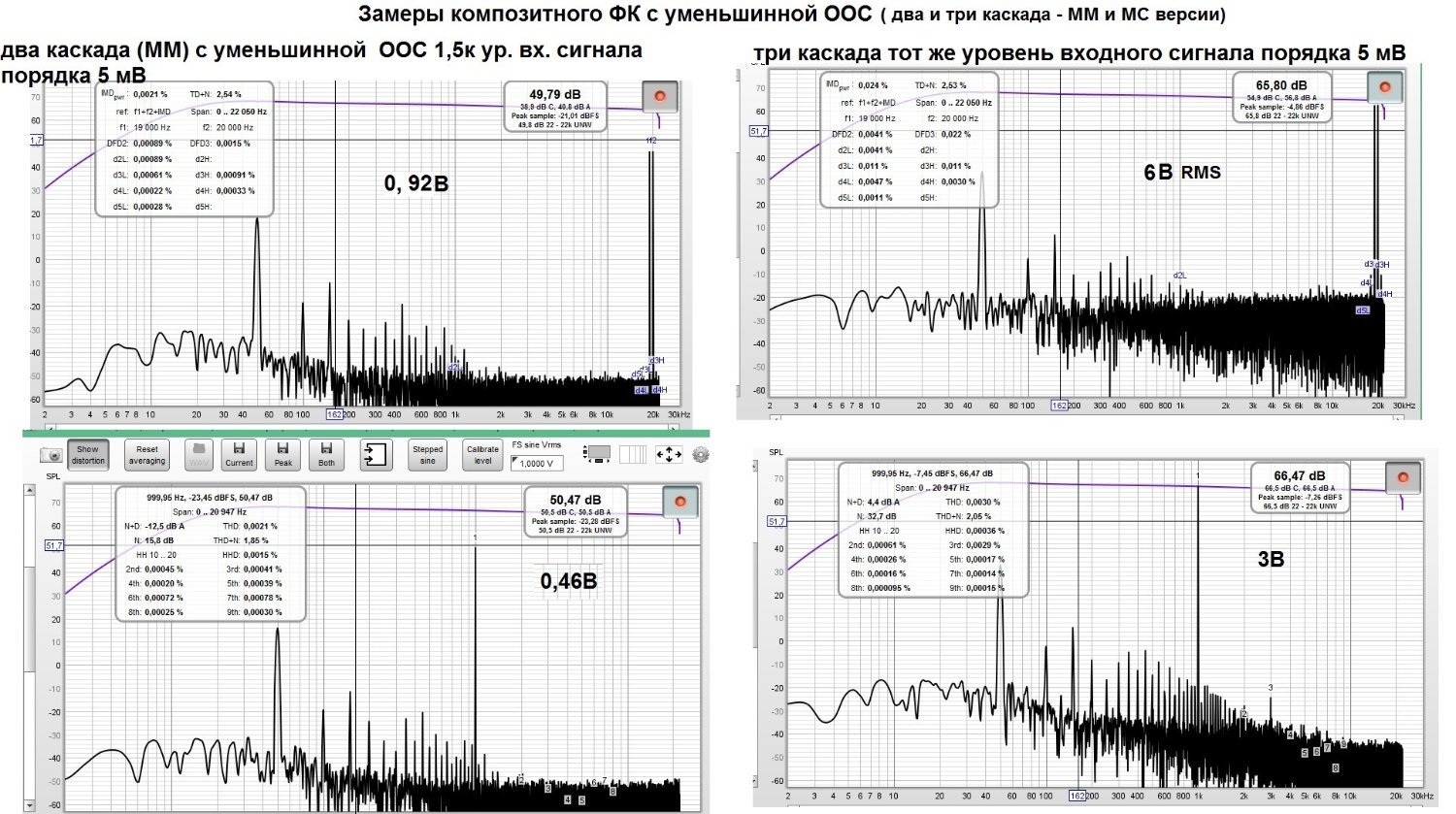

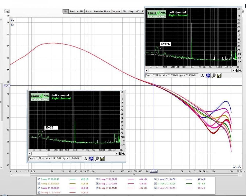

  • Conversation Starter

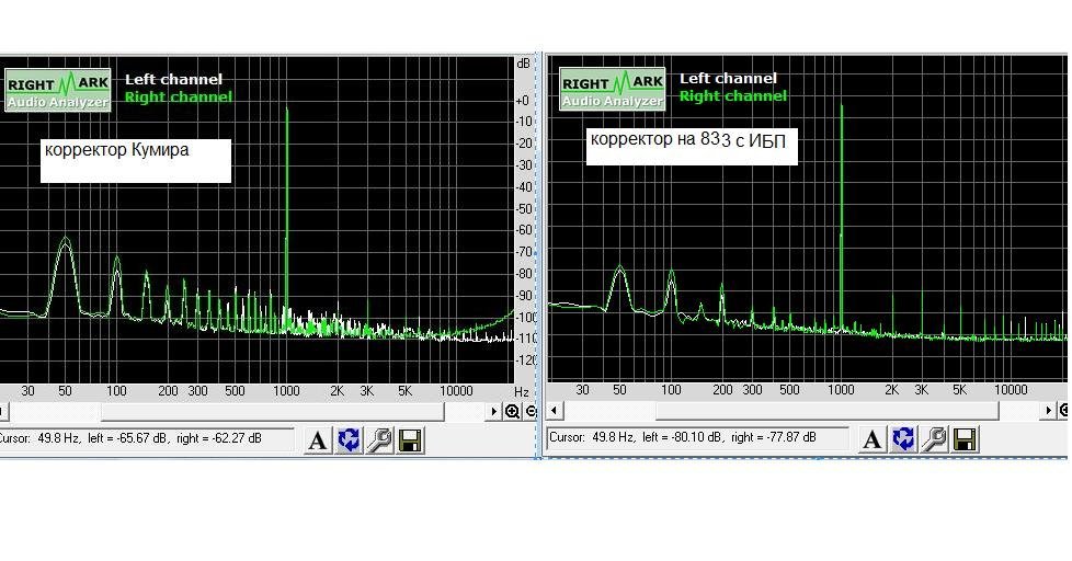

  2. Не встречал такую, у вас такая есть? И еще сопутствующий вопрос, как вы думаете будет выглядеть меандр с винила при полосе сигнала до 20-25 кГц в лучшем случае, с неравномерностью в 0,5-1-3 дБ в этой полосе. Показать можете хотя бы коряво это зрелище? Если честно, то я тут считаю самым главными параметрами (в теме качественного винила и корректоров для таких носителей информации), это не форму меандра, а нелинейные и интермодуляционные искажения (естественно при ровной АЧХ), особенно на ВЧ (19 и 20 к вниз - на 1 кГц) И УРОВЕНЬ ШУМА И Д.Д. Похоже я даже на 5532 уже подобрался к параметрам под -100 дБ и ниже ( по искажениям и шумам на 5532 и уж тем более на более продвинутых, более современных микросхемах). Сразу говорю, лампы и германиевые транзисторы я тут не обсуждаю, просто как проигрывающие современным ОУ на порядки. ТУТ БУДЕТ ТАК ЖЕ?

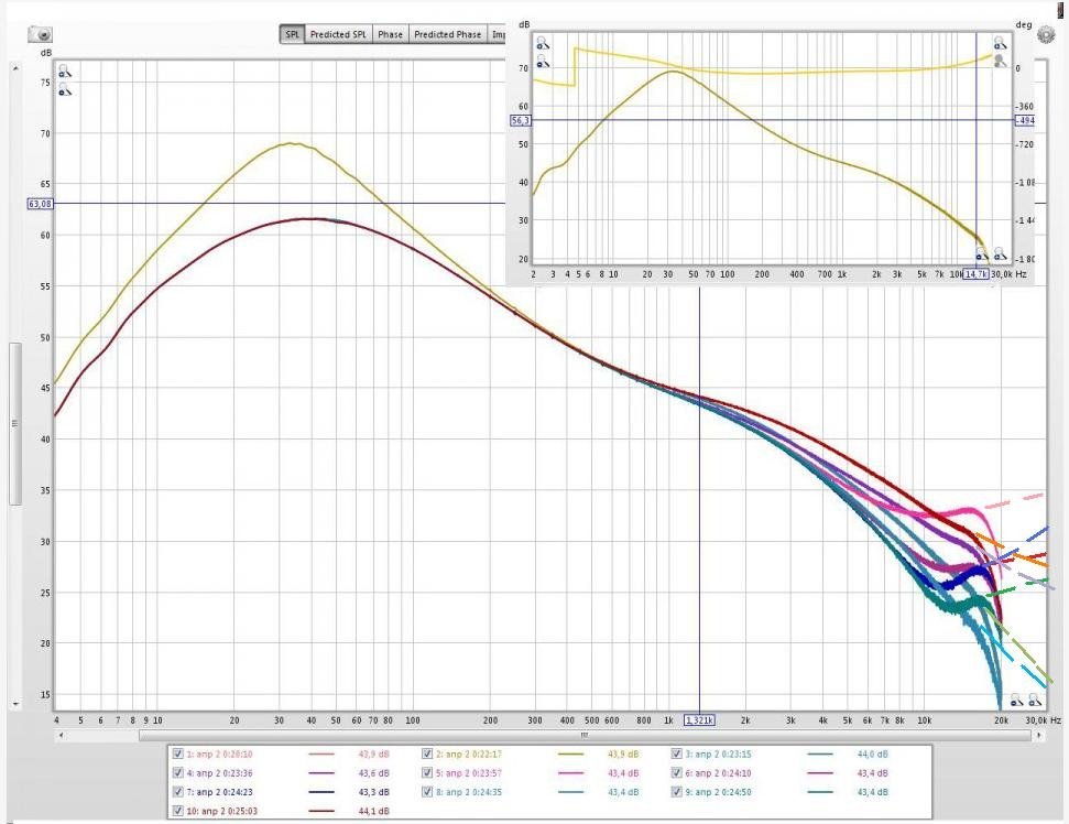

  4. Сам был в шоке, что у ("советских") динамиков могут быть искажения под 0,016-0,018%? Понятное дело, что на 1 Вт, но всё же...согласитесь, очень необычный результат.
  5. А не проще ли свои эмоции - нравится - не нравится, подтверждать графиками искажений ваших девайсов?
  6. Просто в качестве примера. 1. Композитный ММ и МС корректор при использовании методики К. Мусатова https://musatoffcv.narod.ru/Projects/PhonoMeasurements/Leter.htm Классика.
  7. Никаких комментариев и так всё будет ясно, если есть опыт в этом деле и мозг! Вот, что бывает, если чудесным образом угадаешь с гибкостью у подвеса динамика (база 10гдш-2)
