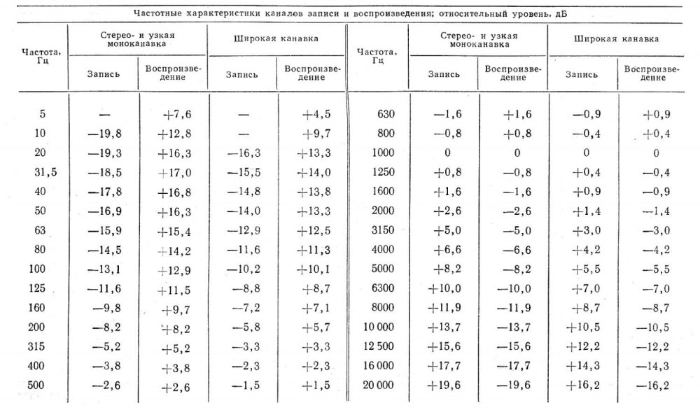

  13. Всегда ориентировался на эту табличку и шеллак звучал вполне достоверно.

    Эх... Мне бы проверенную, не шибко сложную, схему для широкой канавки (78 об/мин.) чтобы на 100 Гц и 10000 Гц +/- относительно 1 кГц было +/- 10 db... Лучше конечно с пассивной коррекцией. Заранее благодарен.
