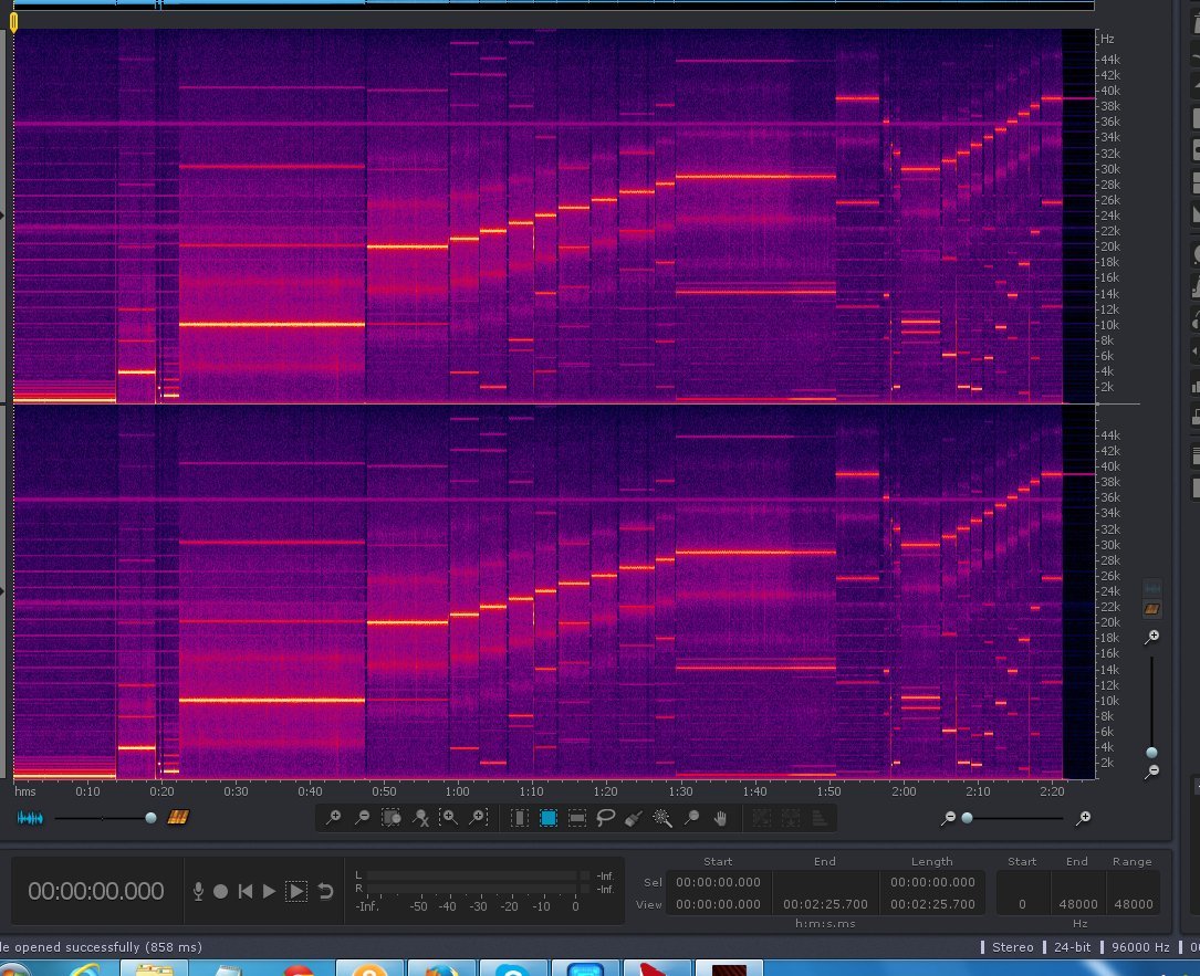

С той же АТ440 и с того же тест-диска АЧХ с ФК усилителя LUXMAN L-540 выглядит так. Так что мне уже есть с ним сравнивать: Как и обещал, тест 44к и 62к , так же спектролаб сканы. 0 ДБ ЗАВТРАК 4 КАСКАДА.zipгидрик 62 к супер трамп0.zip

Поменял 44к на рекомендуемые по симулятору 62к. Прогрел, поставил тестовую пластинку, результат выдаю: _____________________________________________________________________ Вот так с 44 к: Разницу видите? Пока тест, ещё не слушал как будет "на слух" звучать. Обязательно оцифрую тот же трек с "Завтрак в Америке" и сравню. Видно, чуда не состоялось, ачх самостоятельного расчёта по вахам вышла наиболее точная.... Ручками нужно, ручками.
