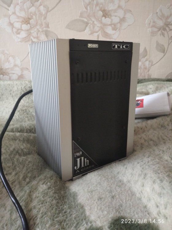

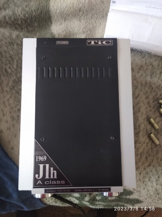

  4. Надписи на корпусе сделал просто. Купил серебристую бумагу в Ашане (пару серебристых листов А4 входит в набор цветной бумаги для детей). Распечатал на лазерном принтере. Покрыл лаком из балончика и приклеил к корпусу. Фото внутренностей усилителя попробую найти.
  5. Здравствуйте! На вашем форуме первый раз. Мое исполнение Худ 1969 в корпусе. Питание 24 Вольта, ток 1,2 А. На выходе TUNSGRAM 3055 (старые 80х годов). Усилитель выполнен отдельным моноблоком, его можно задвинуть на пол или другое место, где он не мешается. Радиаторы из алюминиевого "радиаторного" профиля, каждый по 2,5 кг. Не дорогие. Греются не более 48-50 градусов каждый при жаре. Вентилятор на задней стенке охлаждает транс, который расположен в верхней части корпуса. Вентилятор модно и не ставить. По звуку. Все отлично!!! Чем лучше комплектующие, тем лучше звук.
