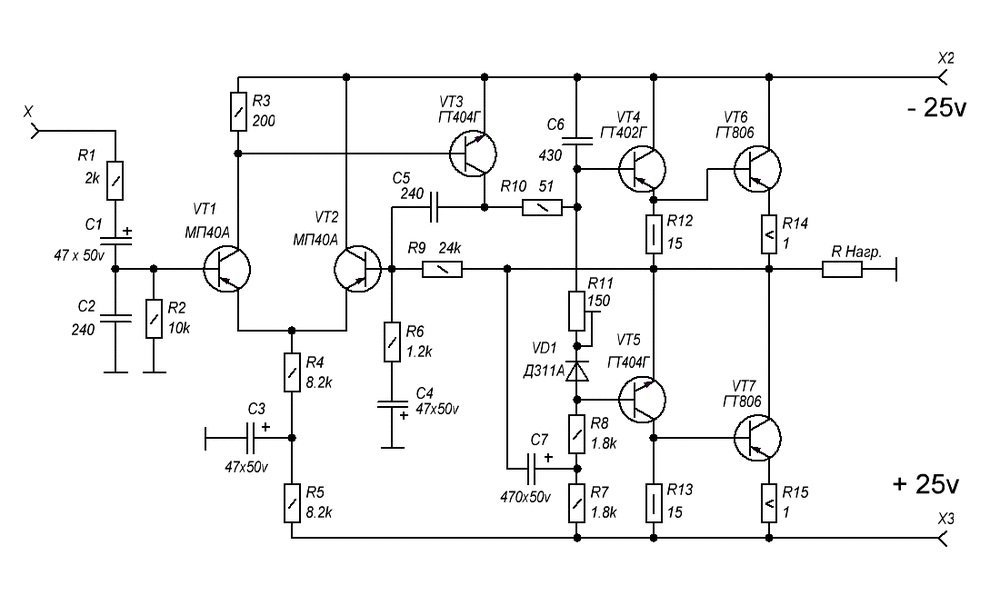

доброго времени в схеме Филина пишут что резисторы 270 ом в предвых.каскаде что это много в другой схеме 15 ом это недопустимо где правильное решение

подскажите пожалуйста почему VT4 греется существенно сильней VT5 и как это устранить

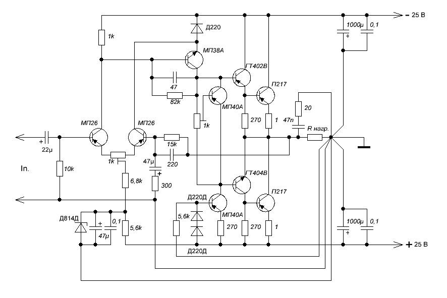

эта схема прекрасно работает с вых.П217

я ее уже собрал на слух играет нормально примерно как унч Беслика .Вопрос почему VT4 греется сильней VT5 не критично но все же как это отрегулировать
