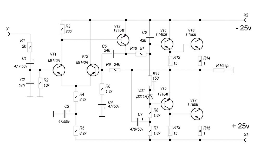

  1. что Вы посоветуете подобие такого с печатной платой Спасибо
  2. извиняюсь постоянка на выходе 0.50 при включении и -0.40 после прогрева
  3. если убавить мощность они не греются проблема что они по разному греются гт402-гт404 стоят с буквой Г
  4. спасибо за советы и в тоже время ответы транзисторы не подобраны постоянка от 0.05 после 2 минут работы -0.03
  5. подскажите пожалуйста почему VT4 греется существенно сильней VT5 и как это устранить
  6. я ее уже собрал на слух играет нормально примерно как унч Беслика .Вопрос почему VT4 греется сильней VT5 не критично но все же как это отрегулировать
  7. что скажете про эту схему на нее есть печатка
