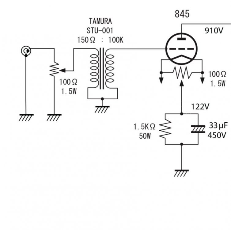

Я уже попробовал заменить конденсатор на трансформатор на выходе TDA1543. Сейчас стоит трансформатор с коэффициентом по сопротивлениям 1:4. С трансформатором звук мне больше нравится, чем с конденсатором. Идея использования Tamura STU-001 состоит в том, чтобы оставить только один каскад усиления в связке ЦАП + усилитель (как на схеме ниже). Т.е. аудиотракт будет состоять из: TDA1543 -> Tamura STU-001 -> потенциометр на 250k или на 500 -> лампа el84 -> выходной трансформатор -> широкополосный динамик.

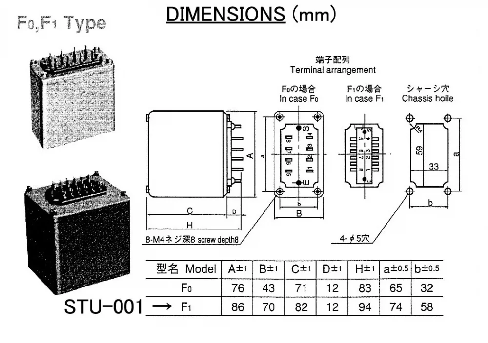

Всем привет! Я стал обладателем пары входных повышающих трансформаторов Tamura STU-001 (вход 150 Ом, 300 Ом, выход 100 кОм). Информацию по ним можно посмотреть по ссылкам: https://www2.big.or.jp/~sunaudio/tamura/special.html https://jandkaudiodesign.blogspot.com/2017/09/tamura-stu-001-input-transformer.html Трансформаторы весьма большого размера и веса, но нигде не указано, можно ли через них подавать какой-либо постоянный ток. Хочу попробовать использовать эти трансформаторы в качестве выходных для микросхемы ЦАП (чтобы обойтись без конденсаторов и сделать аудиотракт только с одним каскадом усиления). Как вы думаете, сердечники Tamura STU-001 не войдут в режим насыщения при постоянной составляющей тока на выходе TDA1543 не более 3 мА? Если есть риск, что трансформаторы войдут в насыщение, вернутся ли они в первоначальное состояние после выключения питания? Есть сами по себе не размагнитятся, будет ли возможно каким-либо способом устранить намагниченность? Заранее, огромное спасибо!
