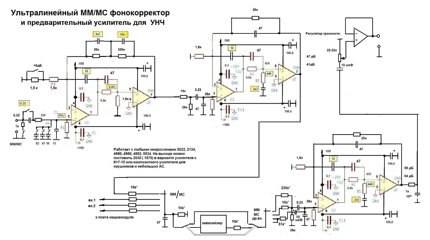

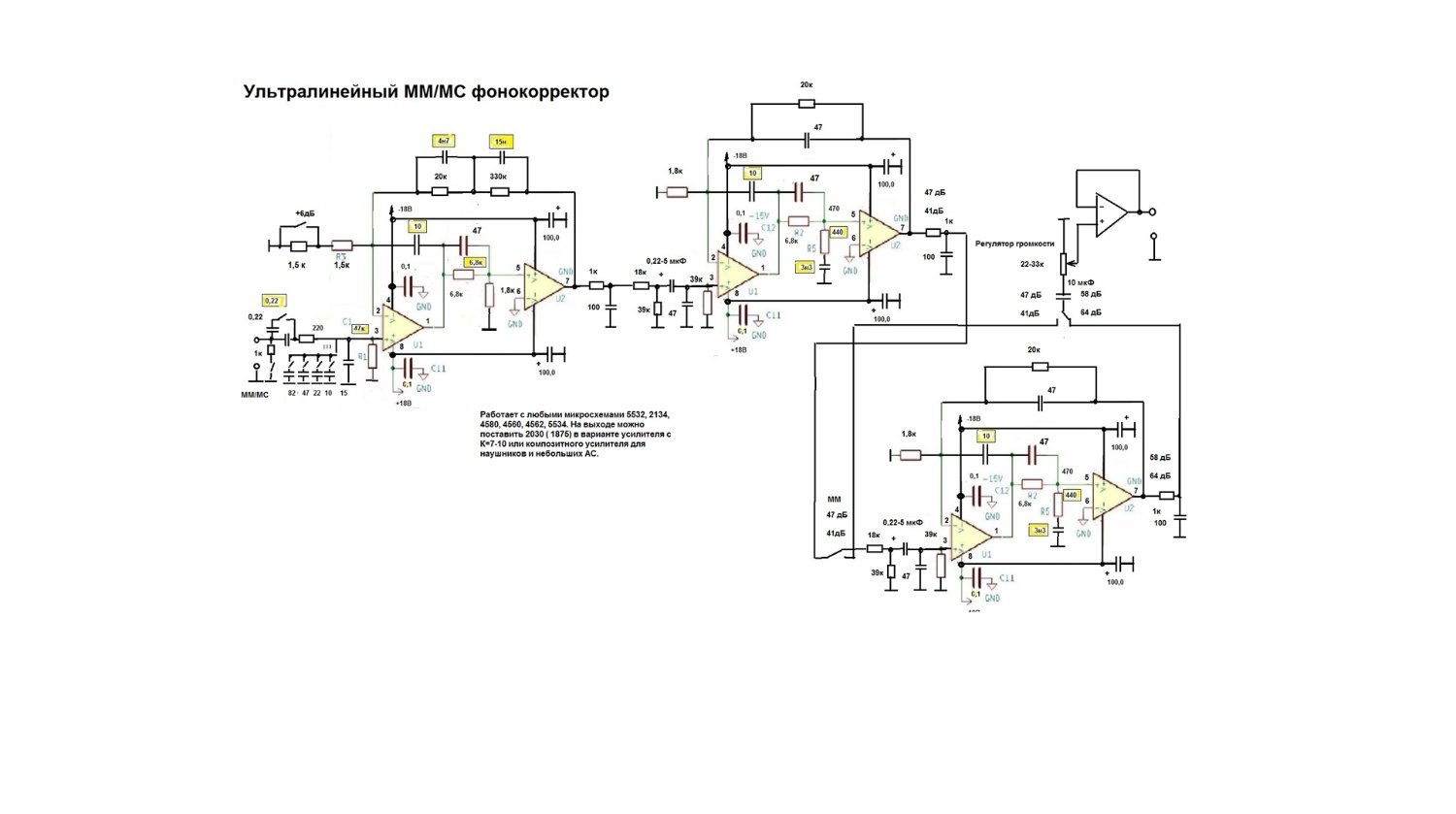

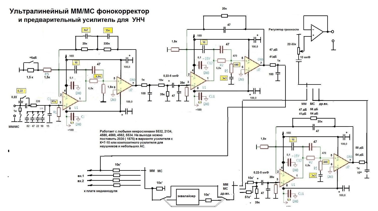

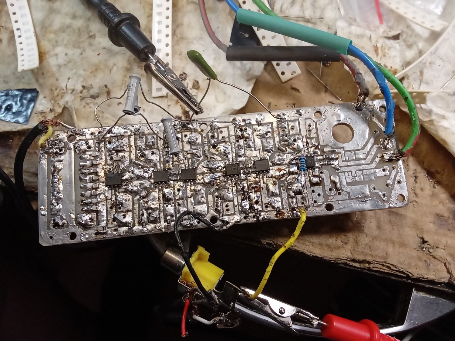

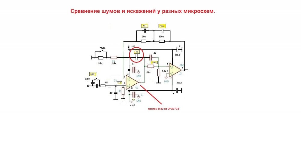

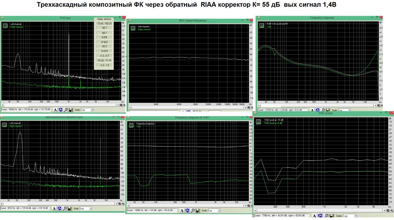

Корректор содержит два основных каскада, собранных по схеме композитных усилителей для ММ версии и еще один дополнительный каскад с усилением порядка 17 -20 дБ для МС головок.  На выходе может стоять повторитель или сразу УНЧ (например, также композитный УНЧ).
Первый композитный усилитель имеет цепь ООС в виде Riaa фильтра с усилением этого каскада на НЧ порядка 117-234. Два других композитных усилителя имеют усиление порядка 20,5 дБ и включены в тракт через аттенюаторы с К=0,68 и переключатель ММ/МС.

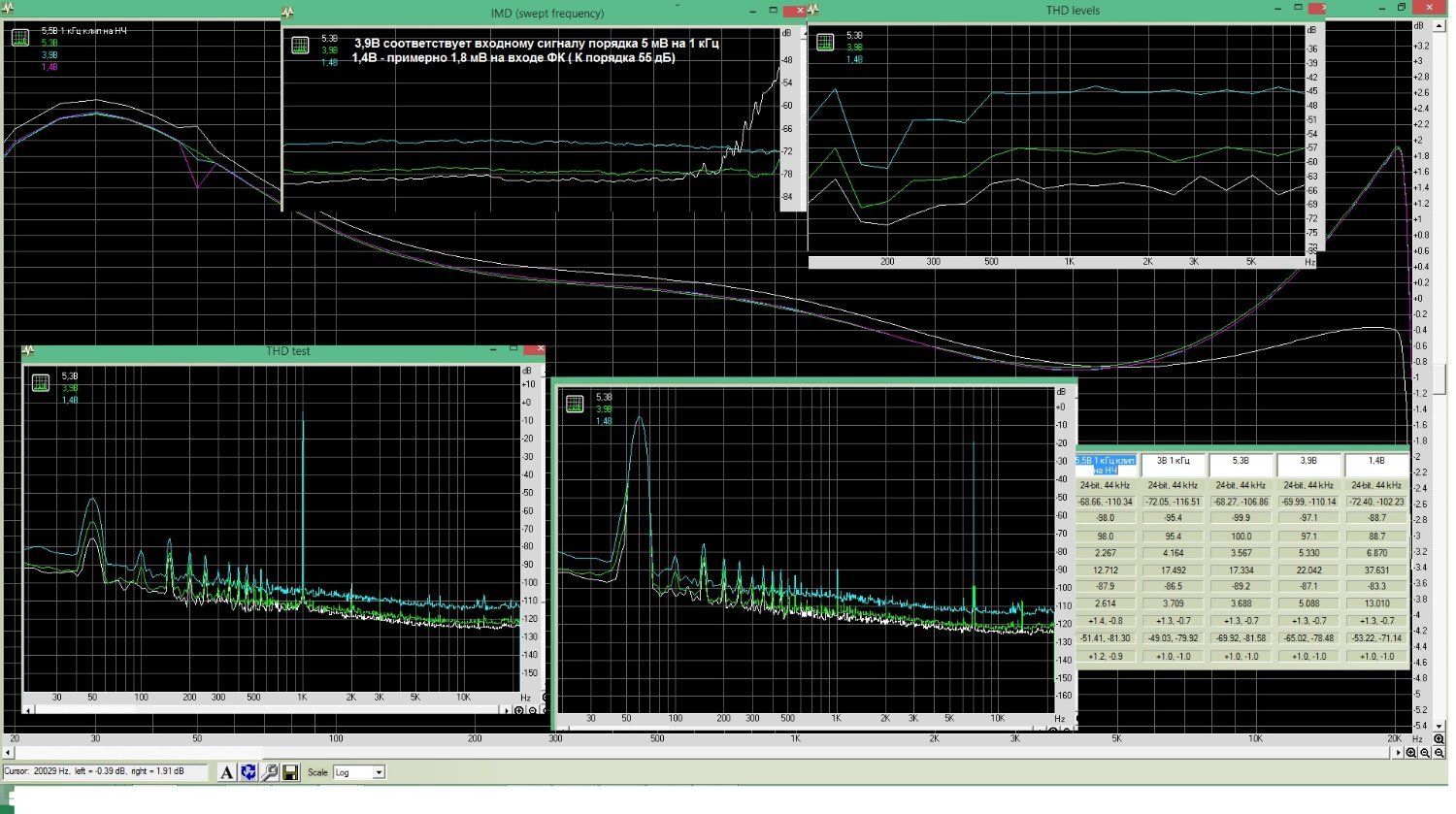

Предусмотрены будут переключатели входной емкости, входного сопротивления и рокотфильтр ФК. Искажения ФК в ММ и МС версии  ниже -100 дБ. Уровень д.д. порядка 92 в ММ версии и 88 дБ в МС варианте (замеры предварительные, в программе RMAA). Более высокие искажения получаются из-за искажений в конденсаторах обратного RIAA корректора.

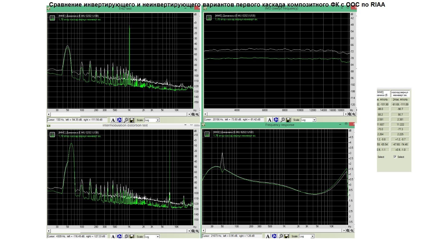

Лучшие показатели по шумам и искажениям дал вариант композитного усиления по схеме первого ОУ - не инверт. Сейчас ФК собран на 5532.
p.s. Сейчас у первого каскада полная глубина ООС 330к +20к=350к/3к =117 примерно 42 дБ для НЧ . На 1 кГц усиление порядка 42 - 18= 24 дБ. Есть также вариант изменения усиления с помощью переключателя в ООС +6 дБ. В следующих каскадах К= 20к/1,8к = 11 примерно 20,5 дБ. Далее, после каскада стоит аттенюатор. Сейчас он имеет К= 39к/(18к+39к)= 0,68 . Это примерно - 3,5 дБ. То есть следующие два каскада имеют усиление порядка 20,5- 3,5= 17 дБ на 1 кГц. А общее усиление равно : а) первых двух каскадов 24 + 17= 41 (47) дБ, б) у трех каскадов 41+ 17 = 58 (64) дБ.
Высокий уровень сетевых помех связан с тем, что плата еще не за экранирована и находится рядом с источниками сетевых наводок и помех.
Возможно, что ФК будет дополнен системой активного подавления сетевых помех и наводок (на многополосном сумматоре) с отдельным индикатором уровня этих помех - для удобства быстрой настройки.

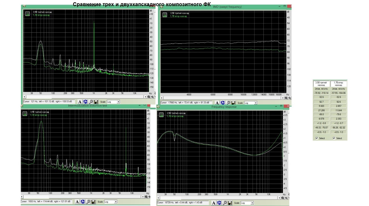

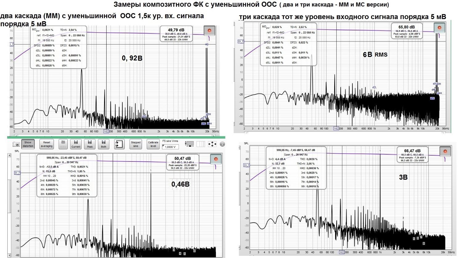

Замеры композитного ФК с уменьшинной ООС в первом каскаде. ( два и три каскада - ММ и МС версии).jpg

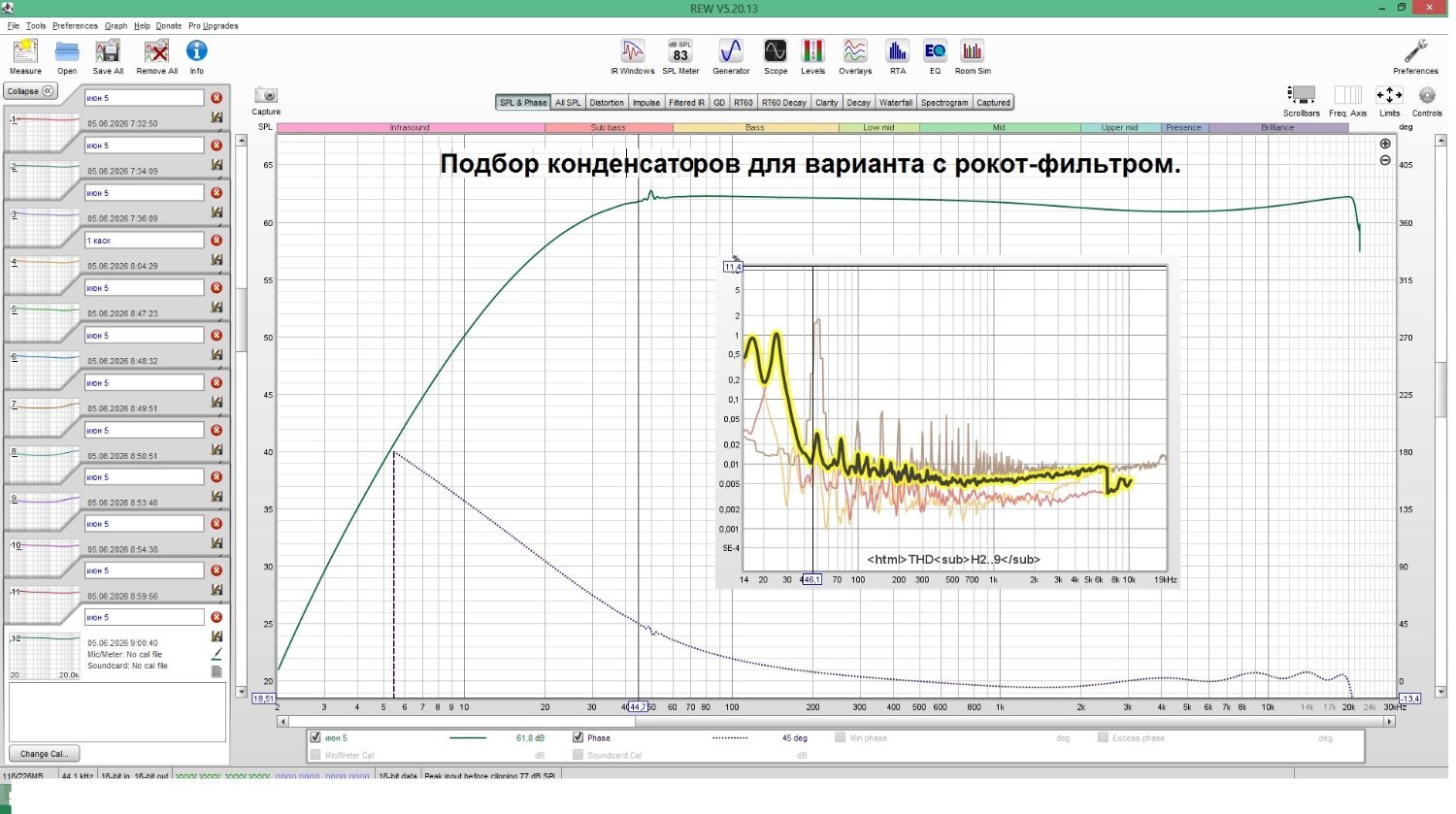

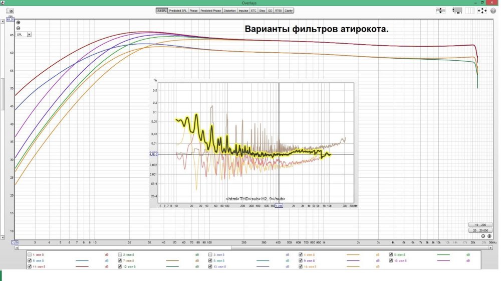

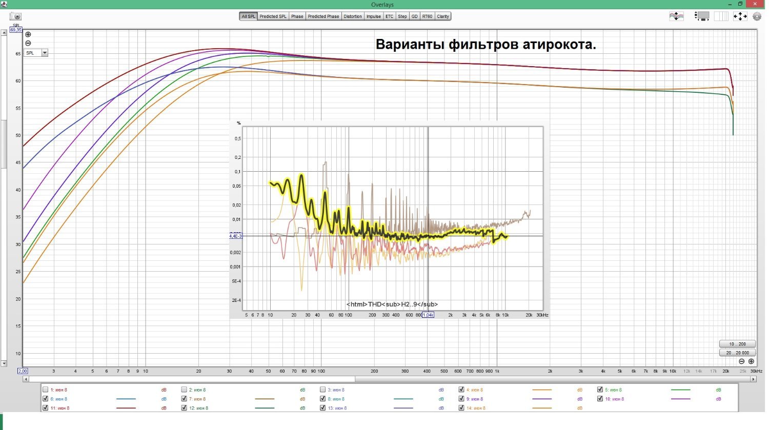

Сравнение инвертирующего и неинвертирующего вариантов первого каскада композитного ФК с ООС по RIAA.jpg
