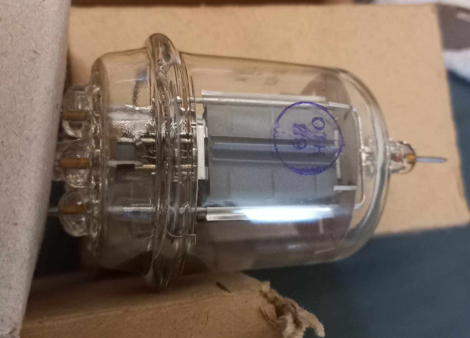

Тоже держал про запас для своего усилителя...
Есть 4шт., Ульяновские, месяцы и годы:  02.76 - 2шт.,  10.77 - 2шт., штампы синие. Упаковка заводская сохранилась.
Пусть по 300р.. Так же по РФ перешлю почтой или СДЕКом.

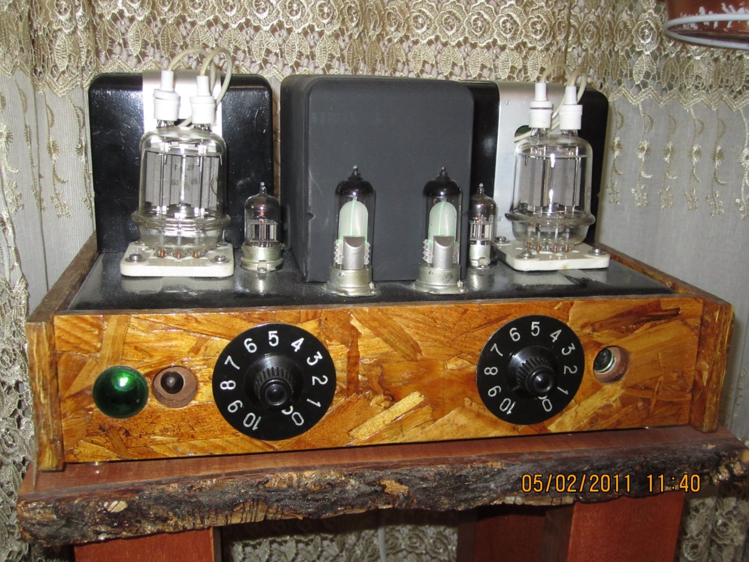

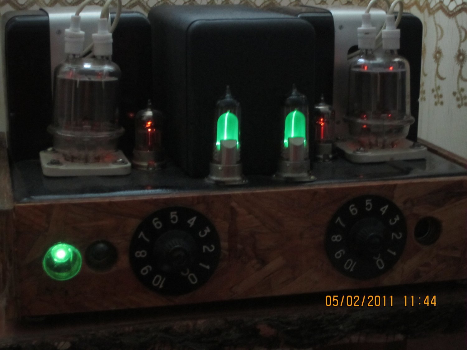

    • У Вас лампа рассеивает на аноде 30 ватт, по даташиту 15 ватт треба.  Превышение в два раза.  И я бы поставил вместо 6Н7С, с её внутренним сопротивлением в 11К и усилением 25, что-то типа 6Ж43П-Е.

    • Резистор 1 кОм нужен, хотя тут все зависит от крутизны примененный лампы. Начну без повторителя -  конденсатор сведёт выходное сопротивление ИТ на нет.

    • По режимам нужно схему перепроверить, с 6П36С я мало знаком, в целом я бы поставил эл дроссель до оконечной радиолампы, чтобы полностью чистое питание шло в оба каскада, ну и емкость проходного конденсатора увеличить до 1мкф, анодный конденсатор по питанию 6П36С сделал бы поменьше, 680мкф там чрезмерно много как по мне
    • ничего особенного в звуке светлоанодных 6п36с не услышал, как впрочем и старых годов и т.д. в итоге из штук 40 были выбраны 2 -3шт с минимальными кни при работе в усилителе, годы кажется были 89 и 91
    • С годом полностью соглашусь , давно заметил , что чем старше год выпуска , тем режимы стабильнее , и звучит лучше . Рс.а по схеме , точнее режимам нет явных косяков ? Может посоветуете что то исправить для улучшения ?
