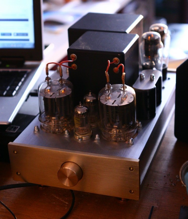

Наконец-то смастерил на свой РР ступенчатую подачу анодного напряжения. Лампы КТ-88, Ua-415В. Задержка 200 сек., при включении напряжение растет до 360В, затем падает до 315В, так держится до срабатывания реле. Сопротивление во вторичке анодного =2,5К - 20Вт. Может надо увеличить сопротивление и поставить 3,5-5К? Чтобы первая ступень напряжения была примерно 250В. Платку задержки покупал на Алишке, но реле заменил на OMRON 440в переменки на контактах. Небольшой транс взял из старого проигрывателя-комбайна. Много времени ушло на то, чтобы аккуратно приладить всё это хозяйство.

и в догонку сразу...поменял лампу во входном каскаде с 6н8с на 6н1п... немного поросла чувствительность и запас по усилению в результате искажения еще снизились за счет ооос...
Спектр не смотрели? 1.3 % - крайне хорошо, особенно на железячном макете.
Очень даже не плохо получилось... далее макет собрать и проверить... Был бы второй трансформатор анодный собрал бы второй макет для сравнения... жалко первый разбирать ... Но схема в таком варианте вполне красивые параметры показывает... Плату нужно также под нее спроектировать красивую...
